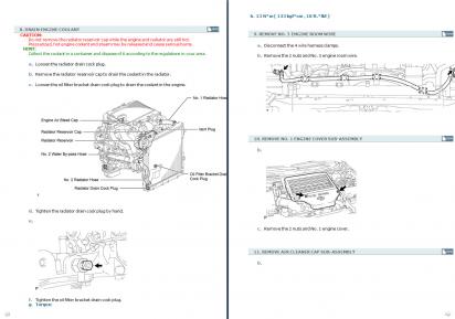

сообщение 9.1.2011, 11:39
Кому интересно по помпе на дизеле в Worde на 18стр. с Тех.дока описание тут...

- - Roma   Кому интересно по помпе на дизеле в Worde на 18стр...   9.1.2011, 11:39
- - SAHA   Roma , ссыль не работает а тенденция нехорошая ...   9.1.2011, 11:53
|- - Гера   Цитата(SAHA @ 9.1.2011, 11:53) Roma , ссы...   9.1.2011, 12:07
- - Roma   Исправил   9.1.2011, 12:06
