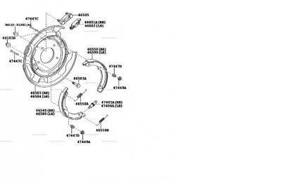

Хоть и не по теме "жора масла".... темку после отредактирую
Задние колодки по определению и по нагрузке на них не могут изнашиваться раньше передних 023_scratch_one-s_head.gif Это или неправильная работа ABS или авто действительно эксплуатируется на грани экстрима и всё время вмешиваются электронные помошники типа антизаноса... пытаясь удержать авто в нужном направлении 002_biggrin.gif
ручник не коим образом не влияет на износ основных колодок дисковых тормозов... он живёт "своей жизнью" и связан только тросиками с барабанными колодками (стоят отдельно за дисковыми)... и имеет интересную особенность, для забывчивых хозяев - издавать непонятный шум в задней подвеске или, где то под днищем авто... что да же "супер продвинутые" ОД не сразу могут въехать, что надо менять изношенные барабаны, а не заниматься заменой деталей подвески 020_hi.gif
