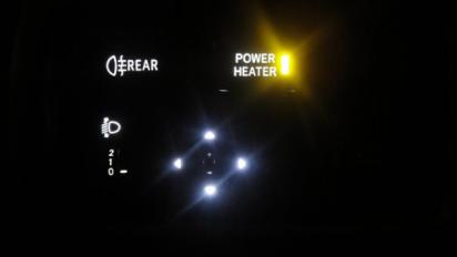

Не горит подсветка коректора фар,регулеровки зеркал,кнопка аварийки,кнопка обогрева зеркал,кнопка обогрева заднего стекла,прикуривателя. Все ли они должны подсвечиваться? В каких стоят лампочки,а где придется менять кнопки? Подскажите пожалуйста кто в курсе,хочется что бы все в машине было гуд.

SYL После 2 замены лампочек я поменял всё на диоды,ярк... 10.2.2011, 4:33

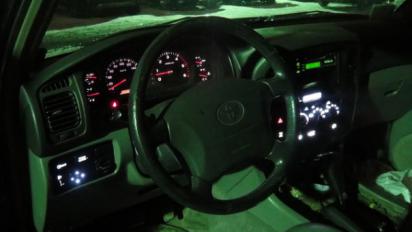

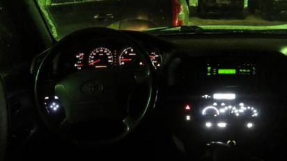

DEN EKB на фото ,конечно,ярче,чем в реалии. Глаза не слепи... 2.2.2011, 8:08
Серый-100 Цитата(DEN EKB @ 2.2.2011, 9:08) на фото ... 10.2.2011, 4:22
DEN EKB Диоды обычные , 3,5V , 20mA , 15 канделл. Резистор... 10.2.2011, 17:06
