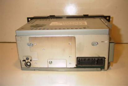

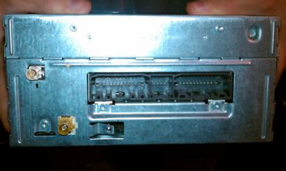

Не подойдет. Проблема в том, что форма штеккеров разная (и распиновка тоже). Вид сзади на магнитолах до 2007 г. (1 фото), после 2007 г. (2 фото). Да и скорость CAN-шины у них разная, новая более быстрая.
