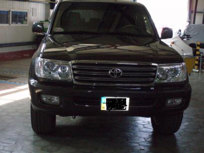

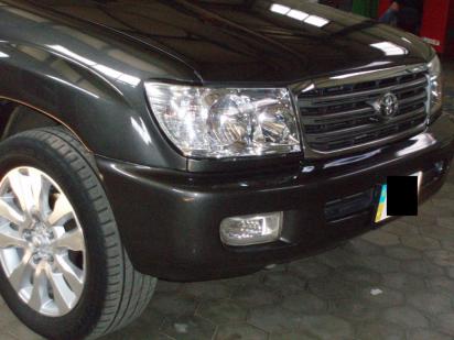

- - Tourist   Решил всё-таки не колхозить Депо и поставить ориги...   29.3.2011, 20:57
|- - droopy   Цитата(Tourist @ 29.3.2011, 21:57) Решил ...   29.3.2011, 22:02
- - Tourist   ОК, завтра выложу.   29.3.2011, 22:22
- - Иван_С   Tourist, пожалуста поподробнее про подрезку крылье...   30.3.2011, 20:30
- - Tourist   Извините, до фоток сегодня руки не дошли... На кры...   30.3.2011, 21:10
|- - Серый-100   Цитата(Tourist @ 30.3.2011, 22:10) Извини...   1.4.2011, 15:04

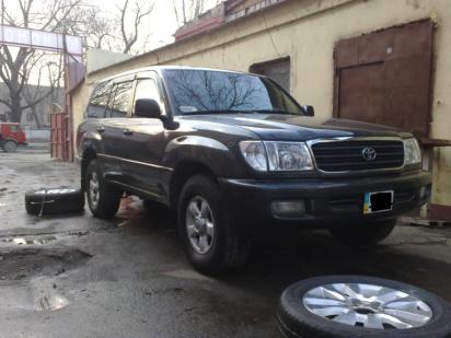

- - Tourist   Обещаные фото до и после.   31.3.2011, 14:35
- - lennox   прикольно, а что за диски?   31.3.2011, 15:08
- - Tourist   R20 Оригинальные от новой Секвойи.   31.3.2011, 19:05
