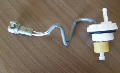

Подскажите откуда провод?
Нашёл под топливным фильтром оборванный двух жильный провод,
заглянуть не кому.

Так и есть, спасибо! У моего дачика воды в топливном фильтре под самый корень обломились провода, видемо на морозе. Они и сейчас "костянные". Припаятся к ним нет возможности, залито зелёным компаудом. Приобрёл от 80ки за 1000руб., фишку поставил свою.
Думаю тему можно закрывать. Спасибо участникам.
С Уважением Владимир.
Что-то дороговато 1000 рублей, где-то месяц назад покупал за 350, тоже от какой-то тойоты. Ну, да ладно, главное, чтоб работало. 016_drinks.gif
