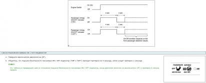

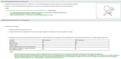

Markus, японцы в этот индикатор включили вывод инфы не только на момент запуска и то, что он горит постоянно показывает о работоспособности всей системы SRS... хотя японская логика не совсем подходит к нам 002_biggrin.gif
если хотите, чтобы оно было наоборот... придётся програмное обеспечение новое писать.
Немножко курс по системе...
Тупо "выковырить" индикатор не получится... он впаян в плату 001_smile.gif , а что бы добраться до неё надо не только снять голову, но и полностью её разобрать 002_biggrin.gif
