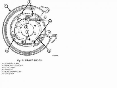

В задних дисковых тормозах встроены небольшие барабаны для колодок ручника. Регулируется ручник раздвижным механизмом, похожим на механизм авторегулировки в обычных барабанных. Тросы не трогаются! Регулятор крутится через отверстие в щитке отверткой или чем-нибудь аналогичным. Рукоятка ручника должна быть полностью отпущена. Если колодки ручника изнашиваются, значит они не отходят полностью.

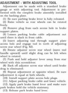

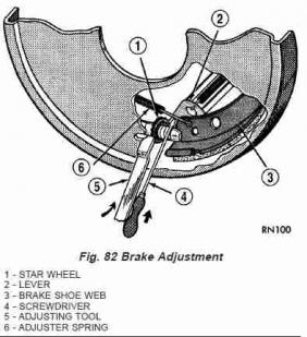

Собсна конструкция, куда пихать отвертку и инструкция по настройке из мануала.
Штуковина под номером 6 со звездой - то, что нужно крутить.
Если кратко, то рычаг ручника - отпустить. Поддомкратить. Звездочкой разжать колодки до упора, а затем - отпустить до свободного вращения колеса. Со вторым колесом - тоже самое. Постараться отпустить одинаково.
