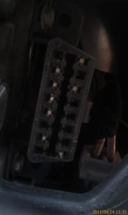

Купил себе этот "Орион", цена - 800р. Теперь думаю, как его правильно подключить. Если тупо воткнуть колодку OBD II в разъём машины, то получается, что он будет считывать по протоколу ISO9141-2. Смотрел наличие контактов на разъеме машины и толком ничего не понял. 7 нога в разъёме есть (К-линия для ISO9141-2), но есть и другие, которые вроде работают по протоколу: J1850 VPW. Толком так и не понял, какой же всё таки протокол для моей машины (WG 2000г., австриец, 4,7). Кто спец в этом, подскажите пожалуйста!!!

|- - FordSloman   Цитата(Vladimir379 @ 25.4.2011, 11:45) То...   25.4.2011, 12:46
- - Vladimir379   Уже спасибо огромное, т.к. хоть что то прояснилось...   25.4.2011, 14:29
|- - FordSloman   Цитата(Vladimir379 @ 25.4.2011, 14:29) 6 ...   25.4.2011, 18:41
