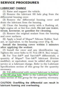

Мне как-то официальные мастера даже присадку не залили, так что это тот контингент к которому доверие отсутствует вообще. Кроме того непонятно как они собираются эти миллиметры измерять и поверь результат измерений будет разный если машину подять на разных подъёмниках или измерять сразу после заливки в сухой редуктор или если его предварительно прокрутить. Так что если хочется строго следовать инструкциям, то есть только один достоверный документ это инструкция по ремонту от Chrysler (на самом деле он берёт информацию у Dana, но отвечает за результат всё-равно Chrysler). Сеньонру скидывают кучу информации, но уверен, что он её не проверяет перед тем как выложить. Ресурс конечно интересный, но при малейшем подозрении информацию надо проверять. По версии Service Manual заливать нужно до основания отверстия для пробки. То что жирным - перелив может привести к вспениванию и перегреву жидкости моста. Сообщение отредактировал Rezut - 27.12.2010, 13:45 |
