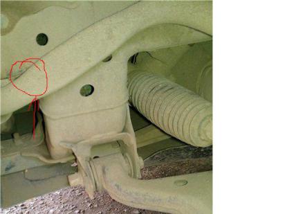

Sab, огромное спасибо за неравнодушие.
Но нужно увидеть, помеченное место снизу (удобно с ямы). Если есть такая возможность, прошу помочь.

- - typhoon   Sab, огромное спасибо за неравнодушие. Но нужно ув...   5.6.2011, 7:53
|- - Sab   Цитата(typhoon @ 5.6.2011, 10:53) Sab, ог...   5.6.2011, 8:00

- - Maxel   Левая, передняя точка крепления нижнего рычага, ви...   6.6.2011, 7:36
- - typhoon   Maxel, спасибо большое. Интересовало именно это ме...   6.6.2011, 10:23
- - Maxel   Цитата(typhoon @ 6.6.2011, 11:23) Maxel, ...   6.6.2011, 18:44
