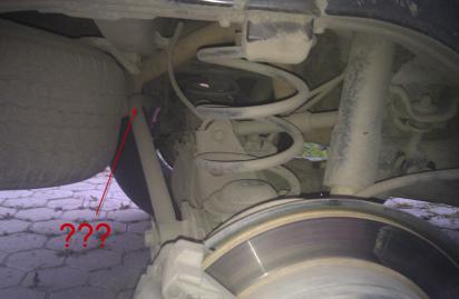

Заметил такую хрень: левое заднее колесо выпирает за арку, а правое наоборот внутрь запало. Скинул заднее правое колесо (которое покоцали) и у видал следующее зрелище:
сдается мне что эти тяги погнуты 004_sad.gif И еще место где был бампер замято, как оно меняется, вместе с крылом или это отдельный элемент?

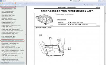

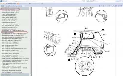

boxi, сочувствую 004_sad.gif ладно хоть так обошлось. По кузовщине надо к мастеру ехать нормальному... может без вырезки подправит, а так попробуй через Internet Explorer вот тут поглядеть, там все сварочные и крепёжные узлы показаны. Выглядит вот так на компе...

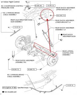

А то, что мост сдвинулся... посмотри поперечную тягу 48740-60150 она на первой фотке у тебя кривая и её крепление на раме проверь...

- - boxi   мне вот не понятно почему так выгнуло то эту тягу,...   19.8.2011, 6:50
