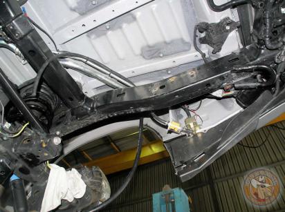

Нашел рисунок, как установлен второй топливный бак в стандартной комплектации в Австралии, то же захотелось дополнительные литры (138л.) ...
сообщение 1.9.2011, 14:07
Может кто нибудь раздобыть инфу по параметрам (размеры) доп.бака от Longranger... хочу попробовать заказать умельцам сварить подобный, чтобы литров 70-90 влазило... ценник оригинала не совсем гуманный, а так особо сложного в нём ничего нет.

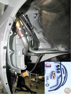

- - Паша-турист   Мне в АРБ предложили поставить доп бак на 180 л. с...   2.9.2011, 13:06

- - Паша-турист   По поводу доп бака, как я понял из разговора с АРБ...   5.9.2011, 10:58
