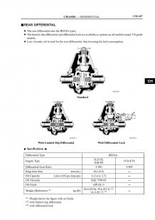

По заднему мосту и дифференциалам глянь вот тут... с основного меню заходишь в Drivetrain, потом листаешь до REAR DIFFERENTIAL CARRIER ASSEMBLY и выбираешь тип, снятие или установку.
Виды устанавливаемых дифференциалов на 200-ку.... стандартный , с LSD , с принудительной блокировкой

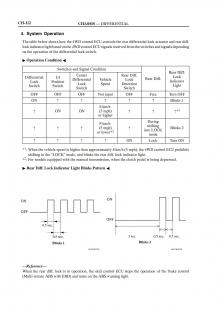

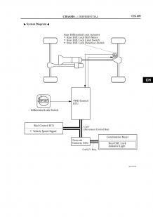

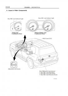

вот схемки и описание на ненашем языке... вроде выкладывал, в какой то темке...
