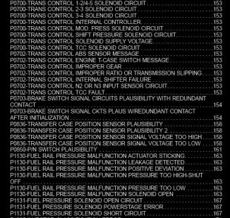

Сделал ключиком диагностику вот показал такие ошибки!Подскажите что это значит и на что влияет!Так вроде машина работает нормально!

Из того что написано может быть все что угодно.Чтобы конкретизировать нужно искать хороший сканер и читать ошибки в двиге(1130 это что то с топливной с-мой) и в коробке (0700это что то с одним из соленоидов АКПП 0702 то же что то с управлением трансмиссией).Пока не прочитаешь сканером ошибки особо не расстраивайся-самодиагностика вещь такая,но после сканера ,особо если дело в коробке принимать решение нужно побыстрее-с АКПП шутки плохи.
