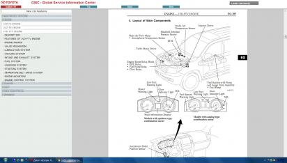

2. Что за электронные блоки (у меня дизель) справа под капотом (если стоять лицом к открытому капоту - справа от двигателя), на середине расстояния от топливного фильтра до движка. Совершенно открытая проводка и все клеммы, долго ИМХО такое не протянет? Как-то защищать их надо, учитывая что все забрызгается мокрой грязью там через какое-то время?
Все там нормально защищено... если интересно можешь сам почитать, что и как там расположено тут...
