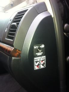

может там ребенка возили и отключили ее? попробуйте включить ключем из брелка
на фото - подушка отключена
Может и возили.Попробую так и сделать.Спасибо за подсказку.
