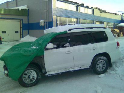

Да уж, от вебасто счастья полные штаны,
один вот поставил вебасто ... :
http://novosibirsk.drom.ru/toyota/land_cruiser/4946200.html
На сотке постоянно пользовался Вибастой, для быстрейшего прогрева авто. Три года отгонял, полёт нормальный. Видать в пожаре виновата на Вибасто, а наши "супер" мастера, у которых руки из одного места растут 012_ireful2.gif
Тут даже к гадалке ходить не надо, установщики объкасячились. 012_ireful2.gif
