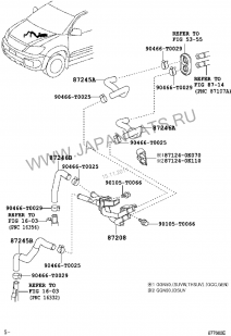

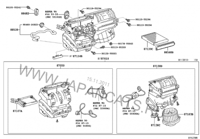

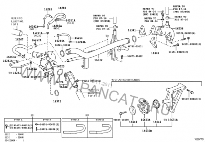

Sab, если нет под рукой мануала заходишь на любой электронный каталог и смотришь 003_wink.gif методом научного тыка... типа вот этого
выглядит на Fortuner таким образом
