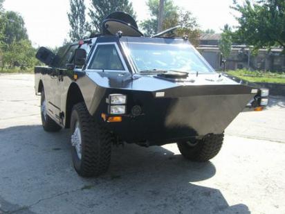

Установил КИ-126.
Жестковатые. Спущенные полностью, почти не прогинаются. Может задубели и позже разработаются.

- - kolhoz   Значится так. Докладываю: Шашки стоят близко, поэт...   17.1.2012, 17:30
