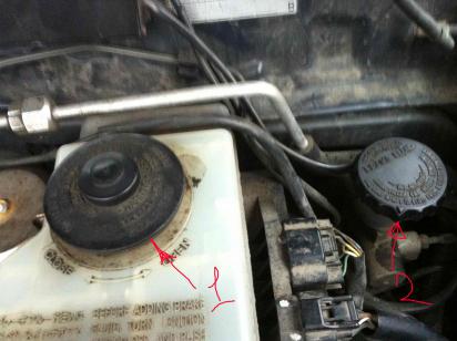

Цитата(ЗАИ ТЛК 100 @ 22.11.2011, 1:15) *
Вот сфоткал. У меня в двух бачках BRAKE FLUID DOT3 - на крышках написано. Какую нужно "открутить", номер 1 или номер 2 ??

- - BlackTreg   У меня крышка (номер 1) без резьбы.   22.11.2011, 13:33
- - Lexx   Крышка 2, судя по фото, это бачок сцепления (машин...   22.11.2011, 13:38
