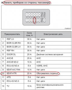

Киря, посмотри в начале со стороны пассажира в блоке предохранителей

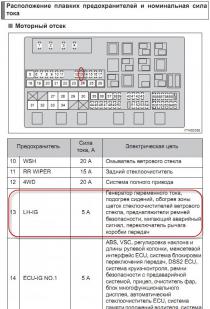

Или под капотом, но там куча приборов на нём сидит...
Если целые смотри реле...

Рома привет.посмотрел все предохронители.....все в норме,вчера жена на ходу покрутила,они ожили,потом сразу опять потухли .Может крутёлки снять? там что отходит? подскажи как
