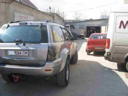

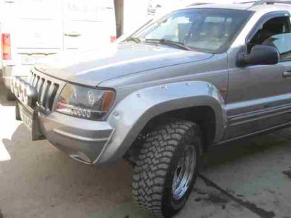

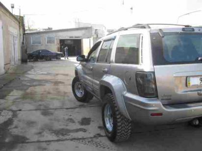

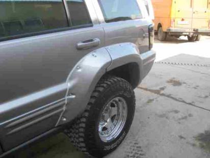

Извечная проблема - отсутствие бушвокеров на лифтованные Вжики...
Имеем - лифт 2 дюйма, резина 265/70/16, диски ЕТ минус 10. Задача - изготовить "буши" без подрезки металла крыльев. Изготовленная матрица позволяет произвести до 8-ми комплектов. Цвет - темно серый и черный. Условиями установки является подрезка переднего бампера в нижней части до 6 см .Добавлением пластификатора в массу достигнута приемлемая гибкость изделий. В связи с тем, что данный вид бушвокеров изготавливался впервые, то требуют некоторой подгонки вручную сопрягаемых поверхностей. Возможна установка двумя способами: - болтами - на полиуретановый герметик. В этом случае отверстия для креплений закрываются заглушками либо фальшболтами. Просьба тапками не кидаться... На наш взгляд выглядит вполне пристойно и надежно обеспечивает функцию защиты от попадания грязи на кузов... |

tixon "Буши" на WJ - самиздат. 16.4.2012, 16:48
tixon Постарались сделать их как можно пластичными,наско... 16.4.2012, 17:01
tixon Фото подрезки переднего бампера ,прошу обратить вн... 16.4.2012, 17:08
DemonFOX Слишком крупно-грубо смотрятся, а так - респект... 22.4.2012, 23:18![]() ![]() |
