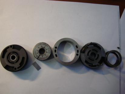

Пользователь №: 18366
это внутренности насоса ГУР. Порядок сборки - с пружины. Шкив кстати самоделка.

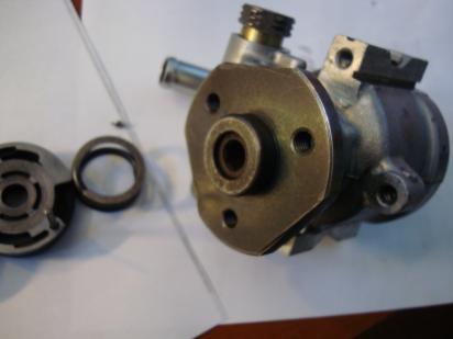

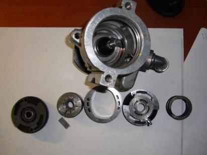

igor0717 это внутренности от пассата на фото, а корпус насоса наш? есть какие нибудь нюансы еще при сборке?
