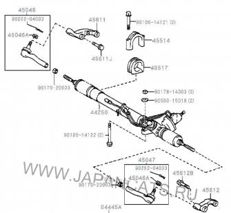

Втулки это 45517

Цитата(bybwbfnb @ 28.8.2012, 10:19) *
Втулки это 45517
Это одна из них. Там еще внутри ушей две стоят, типа сайленблоков. На рисунке не показаны. Крепятся болтами 90105-14122
А номерков этих типо саленблоков не подскажешь, менять их трудно?
Их оригинальных нет, идут только в сборе с рейкой. Я покупал в магазине неоригинал, были в наличии. Менять немного геморройное занятие, нужно умудриться их запресовать И если честно, то они сами по себе не айс! Почитай форум, где-то, кто-то уже Волговские колхозил по принципу вставил нижнюю втулку, верхнюю, внутрь металлическую, болтом с шайбой протянул!
