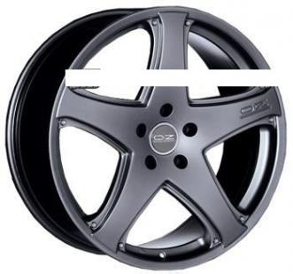

Всем привет, купил на зиму 20 oz , при установке оказалось, что не хватает длины шпилек! Кто сталкивался с подобной проблемой??? И как быть?

проблема в том что магазин 400км от меня!
диски вот такие!

- - Roma   Андр58, по идеи с неоригинальными дисками продаван...   24.10.2012, 14:13
- - Андр58   Roma, Какие болты? У нас же шпильки! Хочу у т...   24.10.2012, 15:52
- - Roma   Андр58, я же через дефис и написал, чтобы было пон...   24.10.2012, 16:10
- - Андр58   Roma, Сталь 40х! Если всё ок, сделаю отчёт.   24.10.2012, 16:18
- - Roma   Андр58, погугли через Google Chrome браузер, может...   24.10.2012, 16:37
- - Андр58   Ща подумал, может гайки под конус поискать, поуже ...   24.10.2012, 17:15
|- - Roma   Цитата(Андр58 @ 24.10.2012, 20:15) Ща под...   24.10.2012, 17:58
- - Андр58   А у меня не штатные, у меня сейчас 20 стоят. А гай...   24.10.2012, 18:07
- - Roma   Сфоткай посадочное место и выложи, чтобы было поня...   24.10.2012, 18:20
- - Андр58   Короче щас дозвонился знакомому, у которого такие ...   24.10.2012, 18:20
- - Андр58   Roma, Спасибо за понимание!!! Походу э...   24.10.2012, 19:00
- - Roma   Андр58, не за что! Для общего обозрения пере...   24.10.2012, 19:24
- - Hohol   Привет! У меня стоят такие диски. Считаю самый...   24.10.2012, 21:32
- - Roma   Значит надо типа той же Masuma MLS-008 гайки под п...   24.10.2012, 22:52
- - Андр58   Hohol, Благодарствую за дельную инфу   25.10.2012, 8:57
- - Андр58   вот эти хитрые гайки!   25.10.2012, 11:13
- - Hohol   Во-во. Они. Берите прозапас.   27.10.2012, 21:50
