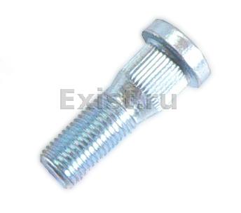

Всем привет, купил на зиму 20 oz , при установке оказалось, что не хватает длины шпилек! Кто сталкивался с подобной проблемой??? И как быть?
сообщение 24.10.2012, 16:10
Андр58, я же через дефис и написал, чтобы было понятнее болт/шпилька... позже гляну в тех.доке может откопаю параметры, но как токарь подберет марку нужной стали... вдруг оторвётся или обломится шпилька, там и форма не совсем простая... а так она унифицированная на многих моделях Тойоты стоит
90942-05009 Вентиль колеса/шпилька

- - Hohol   Привет! У меня стоят такие диски. Считаю самый...   24.10.2012, 21:32
- - Roma   Значит надо типа той же Masuma MLS-008 гайки под п...   24.10.2012, 22:52
- - Андр58   Hohol, Благодарствую за дельную инфу   25.10.2012, 8:57
- - Андр58   вот эти хитрые гайки!   25.10.2012, 11:13
- - Hohol   Во-во. Они. Берите прозапас.   27.10.2012, 21:50
