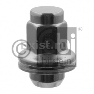

- - Андр58   Короче щас дозвонился знакомому, у которого такие ...   24.10.2012, 18:20
- - Андр58   Roma, Спасибо за понимание!!! Походу э...   24.10.2012, 19:00
- - Roma   Андр58, не за что! Для общего обозрения пере...   24.10.2012, 19:24
- - Hohol   Привет! У меня стоят такие диски. Считаю самый...   24.10.2012, 21:32
- - Roma   Значит надо типа той же Masuma MLS-008 гайки под п...   24.10.2012, 22:52
- - Андр58   Hohol, Благодарствую за дельную инфу   25.10.2012, 8:57
- - Андр58   вот эти хитрые гайки!   25.10.2012, 11:13
- - Hohol   Во-во. Они. Берите прозапас.   27.10.2012, 21:50
