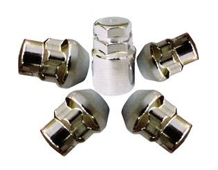

Всем привет, купил на зиму 20 oz , при установке оказалось, что не хватает длины шпилек! Кто сталкивался с подобной проблемой??? И как быть?
сообщение 24.10.2012, 18:20
Сфоткай посадочное место и выложи, чтобы было понятно о чем говорим... обычно к дискам в догрузку продавцы предлагают "комплект крепежа" так они обзывают болты/шпильки
Может у тебя они "под конус" формой вот и не встают штаттные... на расстоянии ведь не определишь по названию... столько теперь вариантов толкают

- - Андр58   Ща подумал, может гайки под конус поискать, поуже ...   24.10.2012, 17:15
|- - Roma   Цитата(Андр58 @ 24.10.2012, 20:15) Ща под...   24.10.2012, 17:58
- - Андр58   А у меня не штатные, у меня сейчас 20 стоят. А гай...   24.10.2012, 18:07
- - Roma   Сфоткай посадочное место и выложи, чтобы было поня...   24.10.2012, 18:20
- - Андр58   Короче щас дозвонился знакомому, у которого такие ...   24.10.2012, 18:20
- - Андр58   Roma, Спасибо за понимание!!! Походу э...   24.10.2012, 19:00
- - Roma   Андр58, не за что! Для общего обозрения пере...   24.10.2012, 19:24
- - Hohol   Привет! У меня стоят такие диски. Считаю самый...   24.10.2012, 21:32
- - Roma   Значит надо типа той же Masuma MLS-008 гайки под п...   24.10.2012, 22:52
- - Андр58   Hohol, Благодарствую за дельную инфу   25.10.2012, 8:57
- - Андр58   вот эти хитрые гайки!   25.10.2012, 11:13
- - Hohol   Во-во. Они. Берите прозапас.   27.10.2012, 21:50
