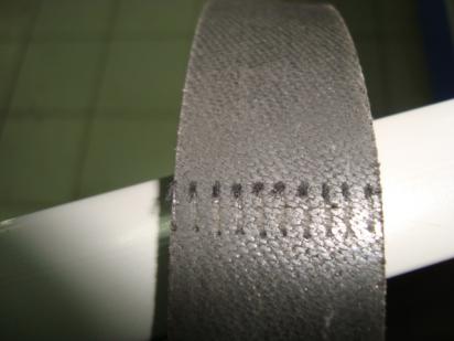

В конце осени заехал на мойку помыть движок, помыли естественно с химией 021_yes3.gif Завел и услышал визг поликлинового ремня, думаю просохнет - пройдет. Не не прошло и более того последнее время визг усилился. Снял ремень: никаких опознавательных знаков 007_dirol.gif Кордовая часть имеет 3 шва 013_shock.gif Да, шовные ремни встречаются, но чтобы из трех кусков. Похоже химия повлияла на нити шва, вот он и растянулся (как версия !) Появились трещины на швах. Заменил на бесшовный Contitech 7PK 2283.
