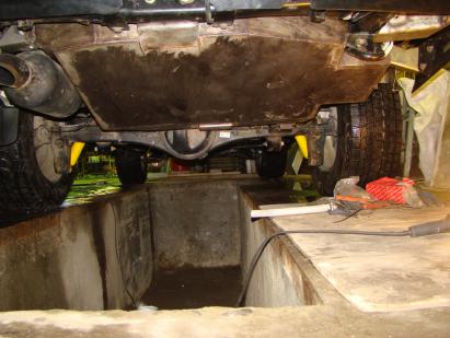

Вот бак 200л на двухсотый. Черной краской замазюкали, чтобы нержа сильно не привлекала внимание. Цена, кстати, в районе 40т.р.

Цитата(Штирлиц я @ 21.7.2013, 20:43) *
Жесть!
"Жесть" - в смысле дорого?! Все, перестаю уважать двухсотых крузаков на дороге! 001_smile.gif
А если серьезно, то альтернативой могут являться австралийские баки, которые почти в два раза дороже, висят под днищем как вымя, а еще сделаны из обычной черняги с алюминизированным покрытием снаружи, которое царапается и бак безбожно ржавеет. Мы же используем марки сталей (нержавейка и алюминий), которые тщательно подобраны исходя из прочности, виброустойчивости, коррозионной стойкости, и привозим металл под заказ. Баки варятся исключительно с отбортовкой, что полностью исключает растрескивание по швам. Конструктив отстойника-непроливайки собственной разработки позволяет искатывать топливо почти в ноль, то есть полный и полезный объемы бака очень близки (в АРБ поинтересуйтесь каков незабираемый остаток топлива).
Мне кажется "жесть" в смысле исполнения.
Нужен тепловой экран от выхлопной трубы и защита от камней снизу.
И спрятать это все, чтобы сзади не бибикали.
