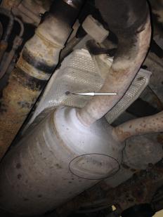

КАД, скорость 130 км/час. Появилась громыхание/звук трения, биения. Пришлось остановиться, подумал, что намотал на кардан или еще куда кусок проволоки. Все осмотрел -ничего не видно. На паркинге звука нет, ставлю на "D" - небольшой тарахтящий звук. При движении просто красота, проезжающие мимо камазы шарахаются ))) Да, при торможении на скорости трескотня усиливается. Мысль такая - что-то отвалилось или намоталось. А у вас так гремело? ))

Починили. Отвалилась защита и упала на выхлопную. Стрелкой отметил прогнившее место крепления.
Еще вопрос, кружком обвел заплатку на банке, так у всех? Выхлопная не ремонтировалась и ничего не менялось.
