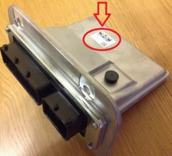

Генана, по картинке без VIN кода определить точно нельзя, короче нужно вбивать этот VIN и смотреть, какой COMPUTER ENGINE CONTROL - блок управления дизелем установлен. Более подробнее в соответствующей теме тут...
Возможные варианты: с 01.12 по 12.12 ставился 89661-60R80 (286 л.с. Евро-4), а с 01.13 ставят 89661-60R81 (272 л.с. Евро-5)... вообще в ПТС должно быть указано или в таможенной декларации или снимать ЭБУ и смотреть наклейку с номерком
