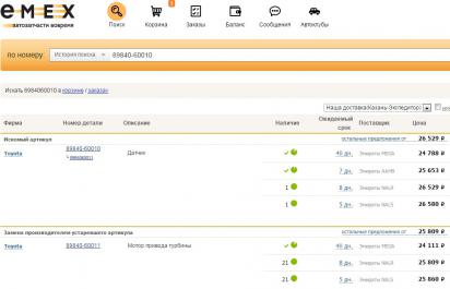

Блоки взаимозаменяемые и разницы нет в плане номер один или два... в любом интернет магазине типа Емех

- - Salman   Максим8473, добрый день... подскажи артикул дра йв...   22.3.2015, 10:49
- - Roma   Salman, выше номерок выкладывался тут... 89840-600...   22.3.2015, 23:27
- - Salman   Roma, как вам позвонить...   23.3.2015, 11:51
- - Salman   Roma, Добрый день .Подскажи отдельно Драйвер турбо...   23.3.2015, 12:01
- - Roma   Блоки взаимозаменяемые и разницы нет в плане номер...   23.3.2015, 17:19
