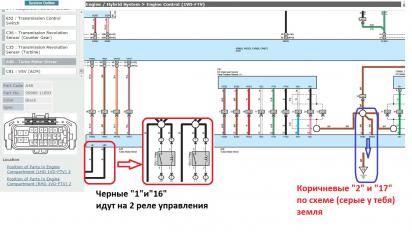

Оторванны 1.2.16.17 со стороны основного жгута Два черных (один черный толще другово) два серых. Провода намного толще чем остальные 24шт. Тогда еще если можно вопрос. В акпп висит нестираемая ощибка Р2716. Начитался много чего. Может ли быть проблема с ECU коробки. Не могу найти его расположение в салоне. Toyota-ми не занимался не когда по этому нет обсалютно не какой инфы. Спасибо
сообщение 7.5.2015, 16:32
Прозвони по схеме 16 и 17 коричневые, а не серые и идут на землю
1 и 2 черные идут на 2 реле управления
