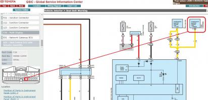

Всем доброго дня. Я новичок на вашем форуме и если не правильно озаглавил тему или не там её создал, прошу меня простить.
Перехожу к сути вопроса. Два дня назад во время движения в дождливую погоду на компьютере расположенном над головным устройством, заморгали индикаторы указывающие на пристегивание пассажира и отключение подушки безопасности при перевозке детей на переднем сидении. При этом пассажир был пристегнут. Через некоторое время компьютер над головным устройством погас полностью. Исчезла вся индикация, он просто стал тёмным. А заодно и перестали работать и светиться кнопки на самом головном устройстве. При этом, климат система продолжала работать, сенсор головного устройства работал, магнитофон, камера заднего вида навигатор, работало всё только переключать приходилось либо кнопками на руле, либо голосовым управлением. Я позвонил в Тойота центр Кубань и записался на следующий день. Утром следующего дня завёл машину, кнопки управления не работали, сенсор экрана работал без изменений, на компьютере над головным устройством был тёмный экран, работали только два индикатора. В левом углу указатель о работе подушки безопасности и в правом ремень пассажира. Отогнал в Тойота центр. Ковырялись долго, разобрали почти всю панель, вытащили головное устройство и компьютер. Поломок не обнаружили, но нашли окисления в фишках проводов. Почистили и собрали, головное устройство заработало, компьютер с верху тоже, но потухли полностью индикаторы на компьютере, которые работали когда я приехал на сервис. Лампочка ремня пассажира и индикатор указывающий на состояния подушки со стороны пассажира. А заодно загорелся индикатор на панели приборов, указывающий на неисправность подушек безопасности. Компьютерная диагностика никаких неполадок не нашла. Показала что индикатор о нерабочей системе подушек безопасности ругается на неработающие лампочки на компьютере, которые погасли. Неполадок больше не нашли, а посему, приговорили блок управления подушками безопасности. Хотя гарантии не дали что это именно он. Подменного блока у них нет и проверить его точно они не могут. Приговорили из-за того, что других проблем не обнаружили. Цена вопроса 48 тыс. Но без гарантии что это он. В наличии нет надо заказывать. По факту, работает всё только не светятся два индикатора на компьютере и горит сигнализирующая лампочка о проблеме с подушками безопасности. И ещё если во время движения отстегнуть ремень пассажира, лампочка не покажет а звуковой сигнал подаётся. И лампочка ремня водителя работает без проблем. Может быть такое при неработающем блоке управления подушками безопасности? Может кто сталкивался с подобным? Прошу помощи. |

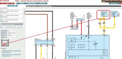

Сергей73 Прошу помощи. Проблема с электрикой. 13.7.2015, 10:28
Roma Лобовое стекло меняли? Фишки просто так окислиться... 13.7.2015, 12:48
Сергей73 Цитата(Roma @ 13.7.2015, 12:48) Лобовое с... 13.7.2015, 14:18
Roma Сергей73, конкретно по вопросу, раз стекло менялос... 13.7.2015, 14:42
Сергей73 Спасибо за совет. Может кто подскажет толкового эл... 13.7.2015, 16:30
Сергей73 Спасибо. Попробую созвониться с Алексеем. 13.7.2015, 17:44
Сергей73 История продолжается. Не успел разобраться с ошибк... 15.7.2015, 9:31
Roma Сергей73, просто криворукие мастера от ОД скорее в... 15.7.2015, 20:16
Сергей73 Датчик солнечной активности подключен, уже проверя... 16.7.2015, 9:24
Roma Сергей73, скорее всего толком один из штекеров не ... 17.7.2015, 10:37
Сергей73 Итог посещения Тойота центра на выходных. Проблему... 22.7.2015, 9:12
Roma Цитата(Сергей73 @ 22.7.2015, 11:12) Может... 22.7.2015, 20:12
Сергей73 Спасибо за информацию. Надеюсь она мне поможет раз... 23.7.2015, 9:29
Сергей73 Тема по-прежнему актуальна. В выходные сам проверя... 27.7.2015, 9:10
Roma Цитата(Сергей73 @ 27.7.2015, 11:10) Может... 27.7.2015, 17:00
Сергей73 Рома, спасибо что не оставляешь мои вопросы без вн... 28.7.2015, 10:17
Сергей73 Спасибо Рома. В выходные попробую покопать в этом ... 30.7.2015, 10:08
Сергей73 Всем доброго дня. Тема по-прежнему актуальна... 18.8.2015, 9:53
Сергей73 Всем доброго дня. В субботу машина сама подтвердил... 24.8.2015, 8:08![]() ![]() |
