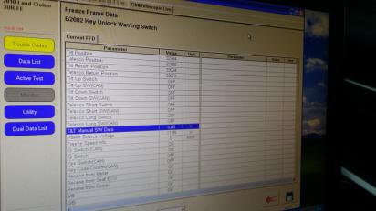

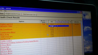

Roma, Роман добрый день, у нас сильные дожди и лужы и сегодня меня постигла такая же проблема, выскакивает ошибка, машина то едет супер, то как то чахнет.. Ошибку прочитал, вот скрины, поскажите куда копать, снимать блоки и промывать их и заделыват дырку.
Прикрепляю ошибки...

- - POMAH   Roma, Роман добрый день, у нас сильные дожди и луж...   23.11.2015, 21:10
- - Roma   Для начала снять подкрылок и открутить блоки управ...   24.11.2015, 15:15
- - POMAH   Roma, Спасибо, сегодня снял блоки, правда и разъем...   24.11.2015, 17:22
- - Roma   Скорее всего новую или б/у придется брать типа так...   24.11.2015, 19:39
- - POMAH   Roma, Я все восстановил, протер спиртом, пропаял н...   24.11.2015, 20:37
