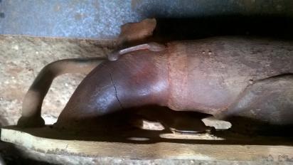

LC 200 бензин 4,6 2012 год
230 000 замена поршней задних суппортов, лопнул правый выпускной коллектор в районе 5 цилиндра, заварили полуавтоматом, поставил с заменой прокладок
280 000 замена внутренних поршней передних суппортов, теперь лопнул левый выпускной коллектор в районе 1 цилиндра, тоже заварили полуавтоматом, поставил с заменой прокладок
Снятие и установка коллекторов очень геморно. Особенно левый. Трещина почти по кругу, что на 1, что на 5 почти идентичны. Причина непонятна.
