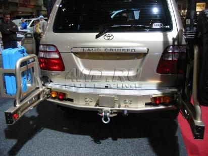

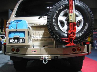

- - Lexx   Задний силовой бампер ARB, не путать с Kaymar На ф...   7.9.2006, 16:02
