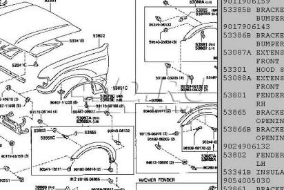

--купил родные расширители , какова технология установки(в смысле можно ли установить их ,не снимая передние крылья , и нужно ли менять молдинги на боковинах кузова)?И главное чем их крепить ?
а то видел пару печальных примеров самостоятельной установки и ужаснулся

Посмотрел программу по оригинальным запчастям Тойоты.... вроде как, три различных вида расширителей с разным креплением..., но на картинке тяжело что-либо разобрать :?
