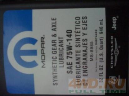

Синтетическое трансмиссионное масло "Mopar® Synthetic Gear & Axle Lubricant" с вязкостью 75W(140 по шкале SAE (класс GL5 по
классификации API) или эквивалентное трансмиссионное масло с антифрикционной присадкой.
Это выдержка из инструкции по эксплуатации!
Или используете качественное масло или бодяжите в ведерке присадки!!!
Я не думаю, что добавив в вышеуказанное масло присадку вы сможете его улучшить и не навредить!

"Mopar® Synthetic Gear & Axle Lubricant" с вязкостью 75W140-а что ж они в мануале о нем не пишут-заразы 018_unknw.gif Или разработчики инструкций не успевают за разработками химиков и это радует.
vel
сообщение 4.3.2009, 20:38
Сообщение #53
Сообщений: 191
Регистрация: 22.6.2008
Из: Пермь
Пользователь №: 5959
05103526ea
пишут - только наши ***ово переводят!

Буду менять масло на выходных,
вот что я купил
ориг. номер масла
04874469 4 литра
Присадка
05103522ea 2 пузырька по 120 мл

может и не в эту тему но я спрошу.grand cherokee 2000 3.1 трансмисионное масло 85w90 ls. такое можноили нет .и надо добавлять присадку или нет. в магазине говорят что ненадо ls и есть для етого. а как вы считаете.
FordSloman

Присадка только для машин в комплектации Quadra-Drive, т.е. в мостах стоят блокировки.
