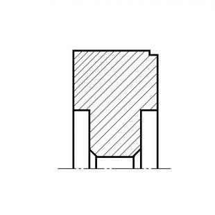

Сейчас вот хочу сайлентблоки верхнего рычага поменять, а находятся они прямо в корпусе моста и у меня похоже уже давно их пора заменить, стоят около1200 шт, но мне сказали подходят от старой модели гранда какие-то, и цена оригинала 300 руб всего, седня куплю поеду. Да, известная тема. Я себе поставил такой с/б Crown 52088214 - 483,63руб. Доставать его конечно от туда весело, но запрессовывать обратно еще веселее). Машину нужно поддомкратить с той стороны, с какой с/б менять, потом опустить и протянуть. Для выпрессовывания нужна спец.шайба, я заказывал ее у знакомого токаря. Запрессовывал кстати тоже с ее помощью. Съемник у меня трехлапый, плюс в кронштейн для с/б вставлял зубило и кусок трубки подходящего диаметра (то, что под рукой оказалось) иначе кронштейн выгнет весь, хилинький он какой-то со стороны пассажира (тот что на мосту, тот нормальный железный весь из себя). Когда с/б выдавило окончательно, его полет напомнил полет пули, аккуратнее чтобы в голову не прилетело). |

Да, известная тема. Я себе поставил такой с/б Crown 52088214 - 483,63руб. Доставать его конечно от туда весело, но запрессовывать обратно еще веселее). Машину нужно поддомкратить с той стороны, с какой с/б менять, потом опустить и протянуть. Для выпрессовывания нужна спец.шайба, я заказывал ее у знакомого токаря. Запрессовывал кстати тоже с ее помощью. Съемник у меня трехлапый, плюс в кронштейн для с/б вставлял зубило и кусок трубки подходящего диаметра (то, что под рукой оказалось) иначе кронштейн выгнет весь, хилинький он какой-то со стороны пассажира (тот что на мосту, тот нормальный железный весь из себя). Когда с/б выдавило окончательно, его полет напомнил полет пули, аккуратнее чтобы в голову не прилетело). А если заместо спецшайбы от трубы подходящего диаметра колечко отрезать ? а чертежа нету спецшайбы случайно под рукой ? |

А если заместо спецшайбы от трубы подходящего диаметра колечко отрезать ? а чертежа нету спецшайбы случайно под рукой ? Не поможет, там диаметр наружный нужно точно по посадочному диаметру с/б точить, да и съемником кольцо из трубы как выдавливать? Под машиной не очень удобно городьбу городить, там места маловато). Чертеж рисовал на коленке и отдал его токарю, попробую накидать эскиз, а размеры берутся штангеном с с/б. Ну вот как-то так, см. эскиз. |

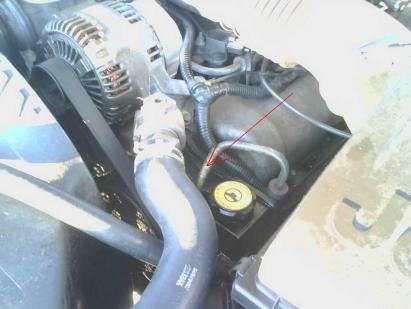

Парни, кто знает шланг ГУРа, указанный на рисунке стрелкой, высокого давления или низкого??? Потёк ГУР страшным образом, металический наконечник шланга болтается в своей гайке. Я думал там можно фум ленты подмотать или перевольцевать его - нет там система отпиленная, ну сам короче не смогу - наконечник завольцован внутри самой гайки и от туда не выходит. Надо заказывать а какой?
гранд 2000г 4,7 Сообщение отредактировал Artery - 17.12.2009, 16:10 |

Парни, кто знает шланг ГУРа, указанный на рисунке стрелкой, высокого давления или низкого??? Потёк ГУР страшным образом, металический наконечник шланга болтается в своей гайке. Я думал там можно фум ленты подмотать или перевольцевать его - нет там система отпиленная, ну сам короче не смогу - наконечник завольцован внутри самой гайки и от туда не выходит. Надо заказывать а какой? гранд 2000г 4,7 это высокое давление. на низком в бачек идет обратка, она обычно резиновая. не рекомендую на этой железке мотать фум-ленту - давления большие. Сообщение отредактировал dmut - 17.12.2009, 18:31 |

Парни, кто знает шланг ГУРа, указанный на рисунке стрелкой, высокого давления или низкого??? Потёк ГУР страшным образом, металический наконечник шланга болтается в своей гайке. Я думал там можно фум ленты подмотать или перевольцевать его - нет там система отпиленная, ну сам короче не смогу - наконечник завольцован внутри самой гайки и от туда не выходит. Надо заказывать а какой? гранд 2000г 4,7 Нужно заказать один штуцер на шланг высокого давления. Когда купишь и рассмотришь, сам все поймешь, как избавиться от старого штуцера. Пол часа, но только не на морозе. |

О как!? Опаньки! А вот это спасибо. Поинтересуюсь. И ведь в магазинах наверняка знают(я говорил где именно течёт) и не одна сволоч не предложила - конечно!, шланг ведь дороже.

Штуцер одноразовый! Внутри у него есть стопор. Глядя на него нужно разрезать осторожно ножовкой старый штуцер пополам в точности на линии стопора(скорее всего он медного цвета), не повредив трубки. Герметичность штуцера со стороны трубки обеспечивает маленкое резиновое кольцо с ним по осторожней. Будешь вставлять, не забудь все смазать.

Всем спасибо, как заберу у Жулика штуцер - с меня отчёт.

У меня тоже была такая проблема .... не знал про штуцер и в магазинах тоже предлагали только весь шланг в сборе. Ценник показался совсем не реальным. Проблему решил выточкой переходника. Отрезали старый штуцер у основания(снять показалось не реально, а если резать, то легко можно повредить саму трубку ... видеть бы ее изнутри ... ), внутри него нарезали резьбу под переходник, а на другой конец переходника прижали гаечкой от трактора развальцованную трубку(она хоть и сталистая, но мягкая) Преходник и резьбу внутри штуцера местный токарь сделал за полчаса.... на радостях я ему 500рубчиков сунул - он был несказанно рад
