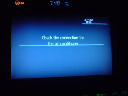

Доброго времени суток.
Столкнулся с такой особенностью у своего TLC200 1VD, машина стоит на открытой стоянке, на улице -35, отработал Webasto, завожу авто, машина работает, но на дисплее выводится сообщение "Проверь соединение с климат-системой. Наружняя температура", при этом климат-система не работает, наружняя температура не высвечивается, через 5-10 минут прогрева двигателя начинает работать климат, повышаются, как и должно быть, обороты двигателя. Кто-нибудь сталкивался с подобным? Это сбой или штатная защита системы от низких температур?! Привожу фото этого сообщения.
С уважением,
Freezman.
С уважением,
Freezman.
а климат подключен при установке вебасто? похоже что установщики гдето контакт плохо соединили...
... машина стоит на открытой стоянке, на улице -35, отработал Webasto, завожу авто, машина работает, но на дисплее выводится сообщение "Проверь соединение с климат-системой. Наружняя температура
На таком морозе отказывал только блок управления с телефона на самом Вебасто... "оживал" только после получасовой работы Вебасты после пуска с заранее установленного вечером таймера запуска. А судя по Вашей надписи срабатывает один из датчиков наружней температуры и включает защиту... для япов вообще после -30С "жизни нет" походу...

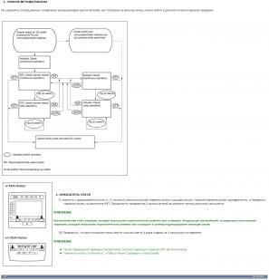

Так для инфы из Тех.дока, как самостоятельно без компа произвести диагностику климат-контроля... сам не пробовал, а так все ошибки у ОД выдаст комп при подключении.

Спасибо, попробовал. Вошел в режим диагностики, стали показваться двухзначные цифры, которые, естественно, ничего мне не прояснили. Видимо нужен справочник по этим двузначным кодам.
сообщение 12.2.2010, 19:39
Посмотри коды неисправности... я так понимаю двухзначные цифры, те которые идут после дроби... перевод только "корявый" 006_blush2.gif
