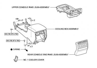

artur
сообщение 22.2.2010, 18:08
Сообщений: 839
Регистрация: 30.11.2009

Цитата(Brodyaga 2450 @ 22.2.2010, 17:39) *
Приветствую всех! СОВСЕМ новый TLC200 4.5TD пробег 680 км.Проверял сегодня работу заднего климата.Все впорядке,за исключением одного момента.Из левого центального сопла заднего климата не дует вообще никогда теплый воздух.Что не делай,ничего не помогает.Кажется,что перекрыто само сопло внутри,хотя вертушок крутится,а сопло не открывается.Может тяга какая слетела? Что делать? Помогайте!!! Под днищем-обе магистрали подвода тепла горячие: и прямая и обратка.
что есть "левое центральное сопло?
если имеется ввиду два сопла на подлокотнике, над управлением для задних пассажиров, дующие на задних пассажиров - то это не имеет отношения к заднему отопителю...это отвод с передней печки...
Да,именно о них разговор! Из левого не дует совсем! Что делать?
artur
сообщение 22.2.2010, 19:20
Сообщений: 839
Из: Мурманская обл
Пользователь №: 10781
снять заднюю крышку подлокотника и глянуть в чем проблема))
