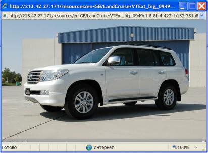

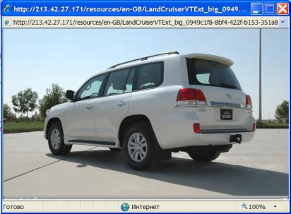

Я на свой поставил. Оригинал. Смотрится очень хорошо, НО! к ним лучше еще и передний фартук с задним поставить (любой, у меня оригинал тоже), т.к. подножки аэростеп немного ниже штатных и без доп. спойлеров переднего и заднего бамперов смотрится машина как беременный бегемот. ИМХО.

сообщение 18.10.2010, 20:32
Фото твоё не увеличивается!
Где ставил и сколько потянуло? Отдельно подножки + фартуки?

Подножки ставил у диллера, т.к. побоялся сам. Взяли что-то около 5 тысяч за установку. Юбки ставил сам, т.к. у диллера одно снятие бампера от 2000 стоит. Снял бампера (со спойлерами инструкция на родном японском идет. Ничего не прочитать, но по картинкам и так все ясно что за чем делать. Еще, если снимать передний, то зажимаешь чем-то трубку от омывателя, чтобы вода не вытекла), с обратной черной стороны бамперов есть крестики, по ним дырки высверливал для спойлеров. Бампер обезжирил. Все вставил, затянул болты, но недоконца, в последнюю очередь снял пленку со скотча, прижал и все подтянул. Все назад поставил. Получилось нормально. Если есть возможность, поставь бампера от Evaflour с двойным выхлопом. Эффектно смотрится, а подножки можно и тойотовские.

Скажи пожалуйста я правильно понял,что изнутри заднего бампера есть места,помеченные крестиком, для высверливания дырок под спойлер. Просто купил тоже данный спойлер назад и никак не решусь его поставить как раз из-за разметки

Именно так. Надо скинуть бампер, отсоединив штеккер проводки. В соответствии с рисунком в инструкции находим на бампере изнутри крестики и по центру их высверливаем сверлом на 6. Если устанавливать и накладку на передний бампер, то надо быть аккуратнее, т.к. крестиков разметки больше, чем надо высверлить, т.к. другие под эмиратский передний спойлер. Ставится очень легко, только для хорошего прилипания, необходимо убрать скотч с резинки прижимной к основному бамперу в самую последнюю очередь, когда все установлено, обезжирено и крепежные болтики немного все затянуты. Удачи в установке.
