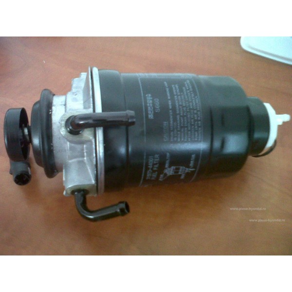

Проблемка утром после запуска если температура ближе к 5-0С, поработает мин 3 и глохнет при этом помпа ручной подкачки колом стоит не продавить, через секунд 30-40 нормально качает. Фильтр стоит вот такой с подогревом. Задолбался каждое утро маслать стартером. Уже залил гель толку нет...

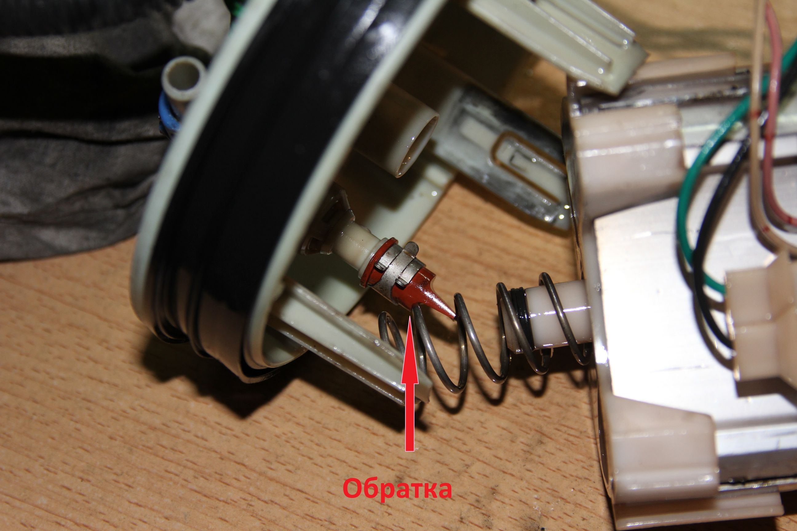

Подскажите, на обратке в баке есть что нибудь типа клапана?

Пользователь №: 22222
возле бака ничего не должно быть. обратный клапан ставится на ТНВД.
Видимо что то типа клапана в этой системе стоит, топливо через него только под давлением проходит в бак

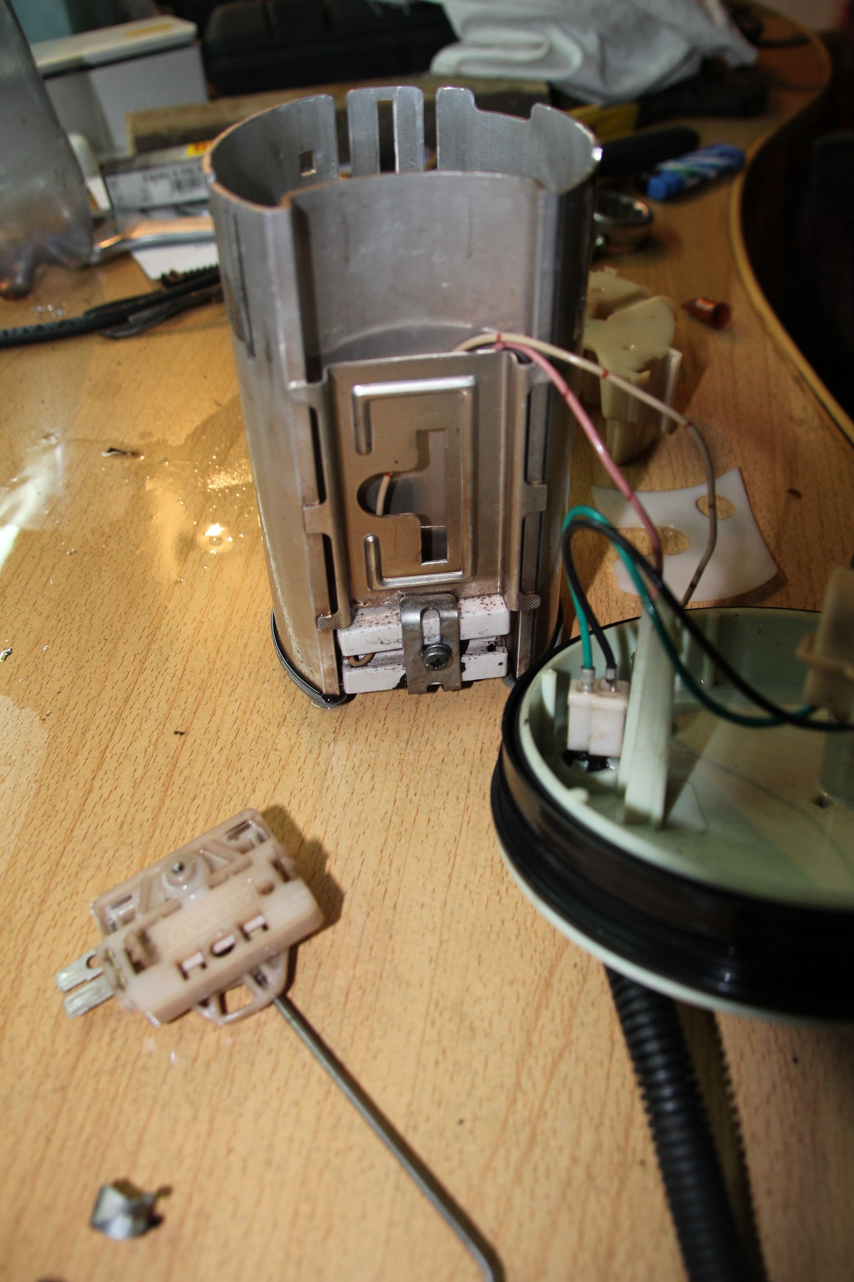

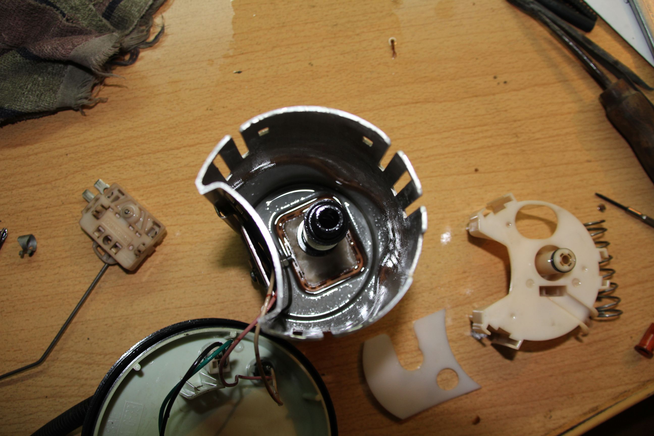

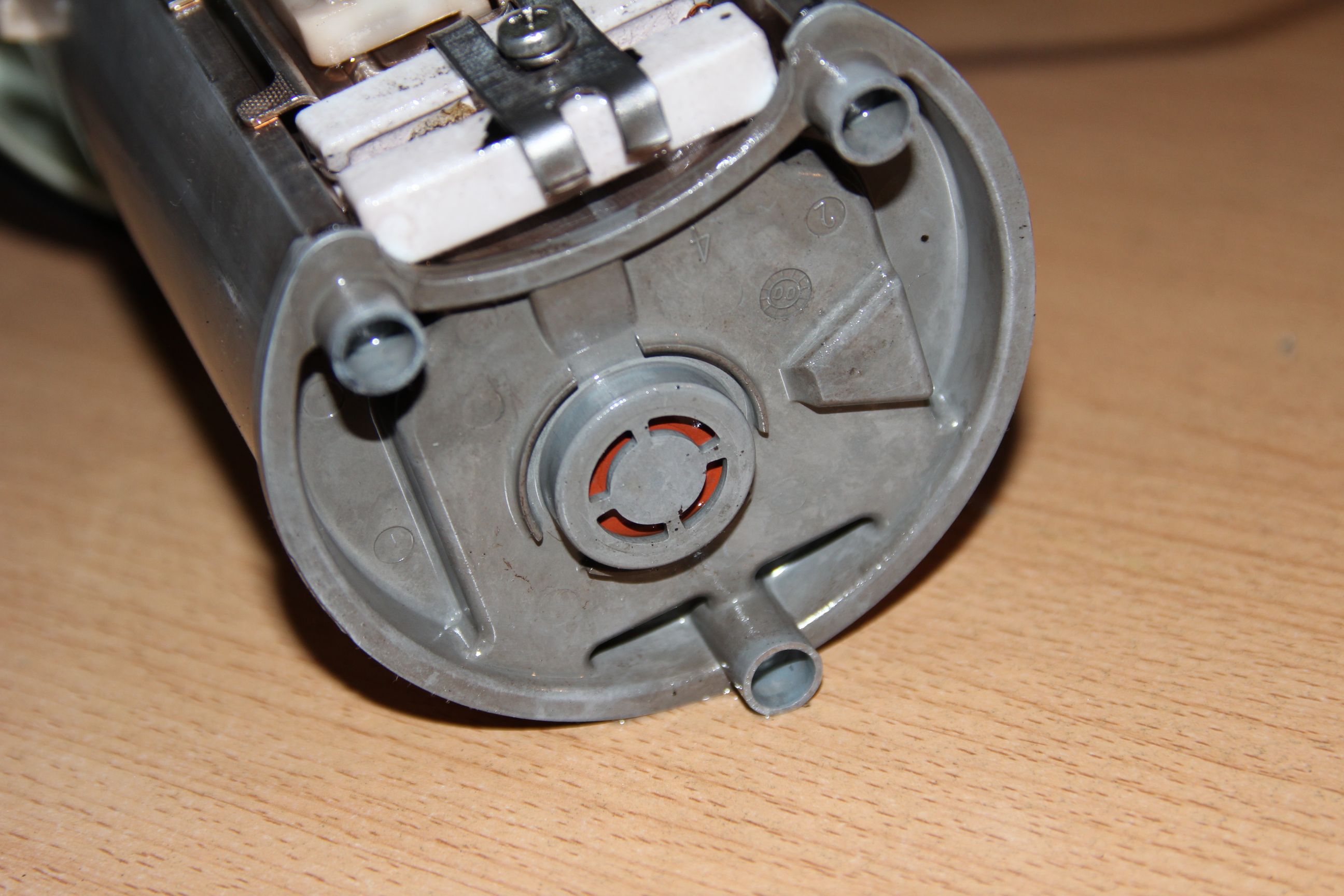

Разобрал топливо приемник, убрал резиновый клапан. Может он дубеть при понижении температуры?
Промыл сетку.
Клапан на дне стакана не дает топливу стекать в бак
Как включается обогрев стакана?
Сообщение отредактировал EvgeniyTV - 25.10.2014, 18:30
