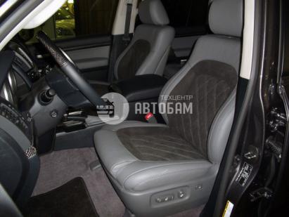

К вопросу о сиденьях. На мой взгляд есть вариант чуть подешевле и без сильного вмешательства в электронику. Но фото мой авто, прошу не считать за рекламу наличие логотипа, другой-то фотки у меня нет. По существу: изменение геометрии сидений: увеличен боковой подпор с сохранением подкачки, увеличено сиденье в передней подколенной части. Настоящая !!! (в отличие от кожзамнутой Тойоты) германская кожа и и итальянская алькантара. Езжу уже больше года. Зимой пятая точка не мерзнет, летом не преет. Бюджет каждого кресла - 30.000 рублей - переделка, плюс где 15-20 перешив. Сравнивать есть с чем. Предыдущий авто: BMW X5 E53 4.6is, там конечно еще комфортнее, но там стояли "верхние" опциональные sportsitze с механической регулировкой подколенной подушки ...
