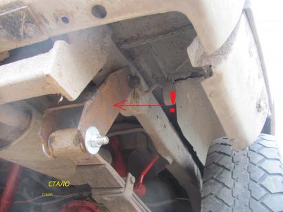

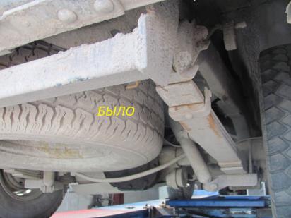

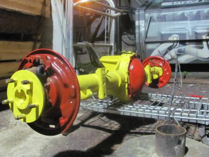

003_wink.gif Снова всех приветствую други внедорожного мира ! Нус-с-с-с, поехали далее... 001_smile.gif Замена заднего моста, поставил донорский, перебранный (внутри всё новое), взял его за 10000руб. 001_smile.gif
