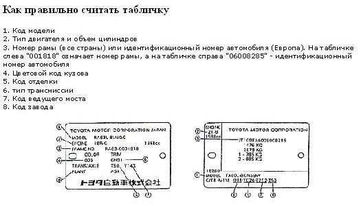

Опознавательные номера автомобиля
При составлении руководств по эксплуатации и каталогов запасных частей
применяются числовые коды автомобиля, поэтому при подборе и установке нужных
деталей необходимо знать идентификационный (опознавательный) номер автомобиля

Местоположение типовой/ заводской (фабpичной) таблички: в мотоpном отделении, на
пеpедке кузова, слева.
