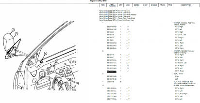

- - freeman   Вроде вполне успешно продается сама стекляшка с по...   23.11.2010, 12:12
- - Lexx   freeman, не на Европейца.   23.11.2010, 12:27
- - freeman   зеркала то одинаковые... По крайней мере по катало...   23.11.2010, 14:04
|- - Lexx   Тема началась с того, что левое (водительское) зер...   23.11.2010, 14:29
|- - freeman   Цитата(Lexx @ 23.11.2010, 17:29) Тема нач...   23.11.2010, 15:30
- - Lexx   freeman, у меня давно есть такое подозрение, что о...   23.11.2010, 15:46
|- - julik-1   Цитата(Lexx @ 23.11.2010, 15:46) freeman,...   23.11.2010, 18:36
|- - freeman   Цитата(julik-1 @ 23.11.2010, 21:36) ...   24.11.2010, 7:16
- - Lexx   Для этого и прошу кого-нибудь сделать фотку левого...   24.11.2010, 10:08

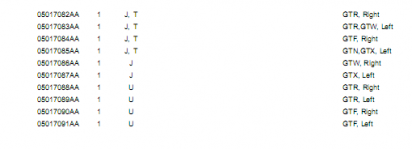

- - freeman   Раз: партнамберы для американцев (весь сайт про ам...   24.11.2010, 15:16
